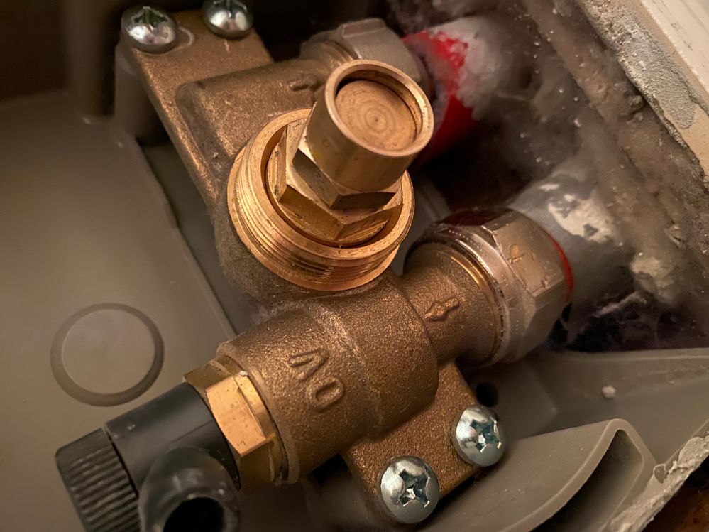

ich habe im Bad eine Fussbodenheizung die aber mit einem klassischen Heizkörperthermostat bisher reguliert wurde. Hersteller ist Oventrop und ich finde keine Lösung um das BOSCH Smart Home Heizkörperthermostat anzuschließen. Gewinde ist identisch .... jemand eine Idee?

Das habe ich natürlich gemacht, aber ich finde nicht welchen Adapter und habe deswegen ja auch die Bilder mitgeschickt, vielleicht hatte jemand schon mal den gleiche Anschluss?

Das was du da hast, ist ein sogenanntes RTL Ventil. (Rücklauftemperaturbegrenzer)
Das es sich hierbei nicht um ein „normales“ Ventil handelt, erkennst du hauptsächlich daran, dass das Teil keinen Ventilstift hat.
Das Problem hierbei ist, dass smarte elektrische Heizkörperthermostate darauf ausgelegt sind, diesen hier fehlenden Ventilstift ein- und auszufahren.
Ich weiß nicht, ob sich durch Basteln eine Kompatibilität erzeugen lässt. Vielleicht hast du bereits eine Lösung gefunden, aber generell, um die Frage zu beantworten, warum du keine Adapter findest oder dieses Problem so schwer zu lösen scheint. = nicht kompatibel.

Ich habe die Gewindemuffen der alten Heilmeier-Thermostate abgehebelt (2 Schraubendreher) und auf das Bosch montiert. Hatte falsche Gewindesteigung. Vielleicht wäre das möglich? Habe natürlich gelesen, Gewinde ist identisch, es geht wohl eher um die Tiefe des Ventils. Ist die Muffe des Originals wesentlich länger? Dann könnte ein Austausch helfen. Da das Ventil selbst dann tiefer liegt, mit einem runden Metallstück die Differenz ausgleichen.
Oder das Ventil gegen ein gängiges austauschen, falls Bastellösungen nicht den Erfolg bringen.
