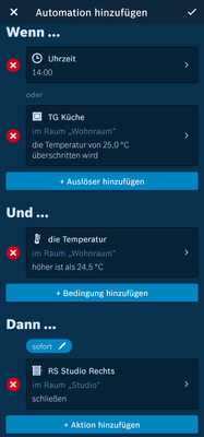

Ist der Twinguard der einzige Temperaturmesser im Raum? Kannst du dann nicht die Raumtemperatur in die Bedingung nehmen?
WENN 14:00 Uhr ODER Twinguard über 25C°
UND Temperatur Raum über 24,5C°
DANN Rollladen senken.

Hallo @M_Rapske ,
der Twinguard ist leider der einzige Temperaturmesser im Raum.
Ein "normales" Raumthermostat lässt sich ja als Bedingung hinzufügen, der Twinguard ja aber wohl nicht.

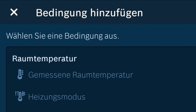

Unter "Gemessene Raumtemperatur" bekomme ich dann nur die Thermostate aus dem Hobbyraum (Keller Radiatoren) angezeigt.

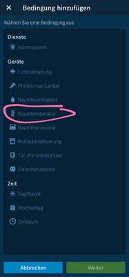

Ich hab leider Raumthermostat und Twinguard im selben Raum. Hast du auch die Raumtemperatur nicht?
@M_Rapske "Raumtemperatur" als Bedingung habe ich, nur werden mir hierfür dann nur noch die "normalen" Raumthermostate unter "Gemessene Raumtemperatur" angeboten (Screenshots habe ich in der vorigen Antwort eingefügt). Und da habe ich keine weiteren im Raum außer dem Twinguard.
Witzigerweise kann ich für "Raumfeuchtigkeit" eine Bedingung für den Twinguard eintragen.
Liebes BSH Team, warum geht das denn dann nicht für die Raumtemperatur?

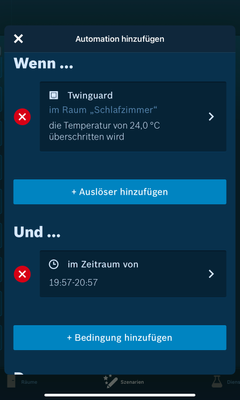

@O-O_Smart Sind App und Controller auf SW 10.9?
Ich kann die Twinguard Temperatur für Automationen nutzen:

Ich kann für den Twinguard ja auch genau so eine Automatisierung einstellen, wie du es gezeigt hast. So sieht meine ja auch aus. Allerdings triggert sie so ja nur, wenn im angegebenen Zeitraum die Temperatur über der Vorgabe steigt. Liegt sie schon vorher darüber, so wird nicht getriggert. Das wollte ich ja über eine 2te Automatisierung lösen. Also wenn um eine exakte Uhrzeit (bei mir um 14:00 Uhr) die Temperatur bereits über den 25°C liegt.
Ich kann aber die Twinguard Temperatur nur über den Auslöser triggern und dann kann ich für die Bedingung nur einen Zeitraum eingeben (wie bei der 1ten Automatisierung) und keinen Zeitpunkt (14:00 Uhr).
Das Problem ist also der Zustand, wenn bereits vor dem Zeitraum 14:00 - 21:00 Uhr die Temperatur über 25°C liegt.

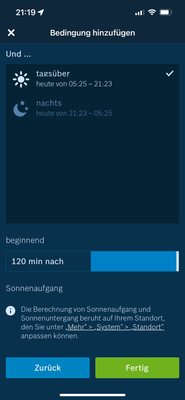

Kombinier es dann doch einfach mit Tagsüber, das kannst Du auch noch mit bis zu 2 Stunden nach Sonnenaufgang einschränken:

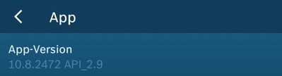

@Geomo merkwürdig, der Playstore bietet bei mir kein Update an.
Die App hat bei mir diesen Stand.
Ich glaube auch nicht, dass die App Version ein Problem ist. Vielleicht liegt es auch an mir 😉
Ich meine "Tagsüber" wird mir nicht helfen, selbst wenn ich +120min wähle.
Die Aktion soll ja nur ausgelöst werden, wenn die Temperatur des Twinguard ab 14:00 Uhr über 25°C liegt. Vor 14:00 soll nichts passieren. Sollte die Temperatur aber bereits um 14:00 Uhr über 25°C liegen, dann soll die Aktion ebenfalls ausgeführt werden. Und das bekomme ich alleine mit der Automatisierung

Wenn die Sonne nicht auf dem Fenster liegt, macht das Absenken des Rollladen doch keinen Sinn. Wann kommt die Sonne denn am Fenster an? Nimm doch einfach diesen Zeitpunkt - z.B. 30 Minuten als Startpunkt.
