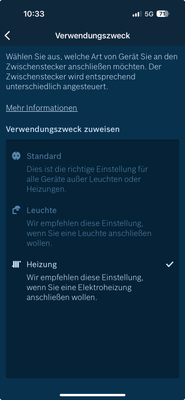

Beide Geräte, Raumthermostat II und Zwischenstecker Kompakt, musst du dem gleichen Raum zuordnen.
Im Verwendungszweck des Zwischenstecker Kompakt wählst du Elektroheizung aus. Und schon läuft's 👍

Nach dem Setzen des Haken  Heizung  und abschliessen des Vorgangs kommt die Meldung , dass ein Raumthermostat der 1. Generation  im selben Raum sein sollte.
Diese Meldung ist beim Zwischenstecker normal und korrekt, beim Zwischenstecker Kompakt jedoch nicht. Du hast es auch mit letzterem getestet?

danke für eurer Hilfe ;-), nach Neustart des Controllers ist es funktional.
