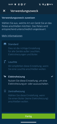

Ja, das ist möglich. Raumthermostat und Relais dem selben Raum zuordnen und beim Relais bzw. den mehreren Relais den Verwendungszweck "Elektroheizung" auswählen.
Das Einschalten erfolgt anhand der Raumtemperatur wie es auch bei den Heizkörper-Thermostaten ist. Zu kalt = an; Raumtemperatur erreicht = aus. Wie stark die Hysterese ist weiß ich leider nicht.

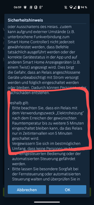

ich habe das genauso bei mir eingebaut und konfiguriert: Raumtermostat II & Relais im selben Raum. Relais als Heizung konfiguriert.
Allerdings schaltet das Relais den Heizvorgang immer nach 5 minuten automatisch ab.
Leider lässt sich dies (Automatische 5 Minuten Abschaltung) in der Konfiguration / App nicht ausschalten.
Somit macht das Releais in Verbindung mit dem Raumtermostat keinen Sinn.
Oder habe ich etwas falsch konfiguriert?
Herzlichen Dank für Vorschläge.
Normal ist das abschalten nach 5 Minuten nicht, solange weiterhin Heizbedarf besteht. Wenn es richtig konfiguriert ist, was nach deiner Beschreibung zutrifft, hört sich das nach Bug an.
Etwas ähnliches gab es schon mal für den Zwischenstecker Kompakt . Hier der Link dazu. Vielleicht wurde das damalige Problem versehentlich übernommen (?).
Vielleicht solltest du ein Ticket aufmachen.

@Lillarp In Kürze steht das November Update an, hoffen wir mal, dass das Thema dort gefixt wird.
Am besten die Release Notes abonnieren, dann wirst Du direkt informiert.
Ansonsten erstmal den Workaround aus dem Link von STDesign probieren..

ChristianHome
@Lillarp: ich habe in einem anderen Thread auf die Frage nach einem Bug geantwortet. Kurz: konnten wir nicht nachstellen, aber vielleicht hilft die Erklärung des Verhaltens.
