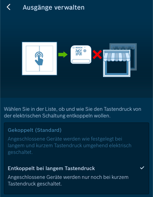

Eine Idee habe ich:
Du entkoppelst den den langen Tastendruck, denn die rastende Stellung entspricht diesem.
Und dann erstellst du eine Automation, die bei langem Tastendruck als Auslöser WENN einen Zustand aktiviert. Diesen Zustand setzt du als Bedingung UND in deine sonstigen relevanten Automationen (UND Zustand nicht aktiv ist).
Zusätzlich erstellst du eine weitere Automation mit dem kurzen Tastendruck als Auslöser WENN, die den Zustand wieder deaktiviert. Dann funktionieren deine Automationen wieder, wenn der Taster nicht eingerastet ist.

Danke! Der Tip mit der Schaltertrennung hat mir gefehlt. Ist jetzt programmiert. Probiere heute Abend, obs funktioniert.

Hast du den langen Tastendruck auch entkoppelt? Oder spielt das vielleicht gar keine Rolle?
ich glaube, es war davor entkoppelt, bin aber nicht mehr sicher, da mein Sohn die Steuerung ja schon mal gelöscht hatte und nach dem neu Anlernen ist der lange Tastendruck beim Rollo ja erst mal gekoppelt. Ob ich es schon wieder auf die ursprüngliche Programmierung angepasst hatte, weiß ich nicht mehr. Aktuell nach schnellem Ankernen erst mal wieder gekoppelt.
Okay. Dann ist wohl jeglicher gekoppelter Tastendruck buggy, und bewirkt beim Dauerdrücken einen Reset. Obwohl in der Theorie eine Drücksequenz erforderlich wäre.
Dann bleibt wohl nur warten bis zum fix. Einen Workaround mit Automationen ist bei der Rollladensteuerung II nicht möglich, weil der kurze Tastendruck nicht entkoppelt werden kann.
