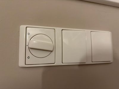

Also meine Rolloschalter haben eine Tast- und eine Rastfunktion. Wenn ich den Schalter z.B. auf Position „runter“ einraste, soll das Rollo runterfahren und dann nicht durch die Automation morgens hochgefahren werden.

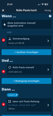

Eine Idee habe ich:
Du entkoppelst den den langen Tastendruck, denn die rastende Stellung entspricht diesem.
Und dann erstellst du eine Automation, die bei langem Tastendruck als Auslöser WENN einen Zustand aktiviert. Diesen Zustand setzt du als Bedingung UND in deine sonstigen relevanten Automationen (UND Zustand nicht aktiv ist).
Zusätzlich erstellst du eine weitere Automation mit dem kurzen Tastendruck als Auslöser WENN, die den Zustand wieder deaktiviert. Dann funktionieren deine Automationen wieder, wenn der Taster nicht eingerastet ist.

Das hat einmal genau richtig funktioniert und dann nicht wieder. Was mache ich falsch?
Zeig mal Screenshots der Automationen.

Die Schalter rasten richtig ein, hoch oder Runter, oder man tippt eben nur mit einer kurzen Drehbewegung und der Schalter spring gleich auf null zurück.
Habe gerade gesehen, dass sich das Relais verabschiedet hat. Ist das für so ein „Dauer-An“ konzipiert? Muss morgen auf den Dachboden und versuchen, am Relais einen Reset zu machen. Anbei Bild und Screenshots.

Die Automationen sehen gut aus. Die eine zum zurücksetzen des Zustands fehlt, spielt hier aber erstmal keine Rolle.

Was kann man denn beim Anschließen falsch machen? Ich habe die zwei geschalteten Phasen vom Schalter auf S1 und S2 gelegt und zum Motor die beiden Q. 🤷
Bin mir bei der Einstellung Schalte/Taster nicht sicher, da meine Teile ja irgendwie beides sind. Die Tasten, können aber auch festgestellt werden … 🤪
