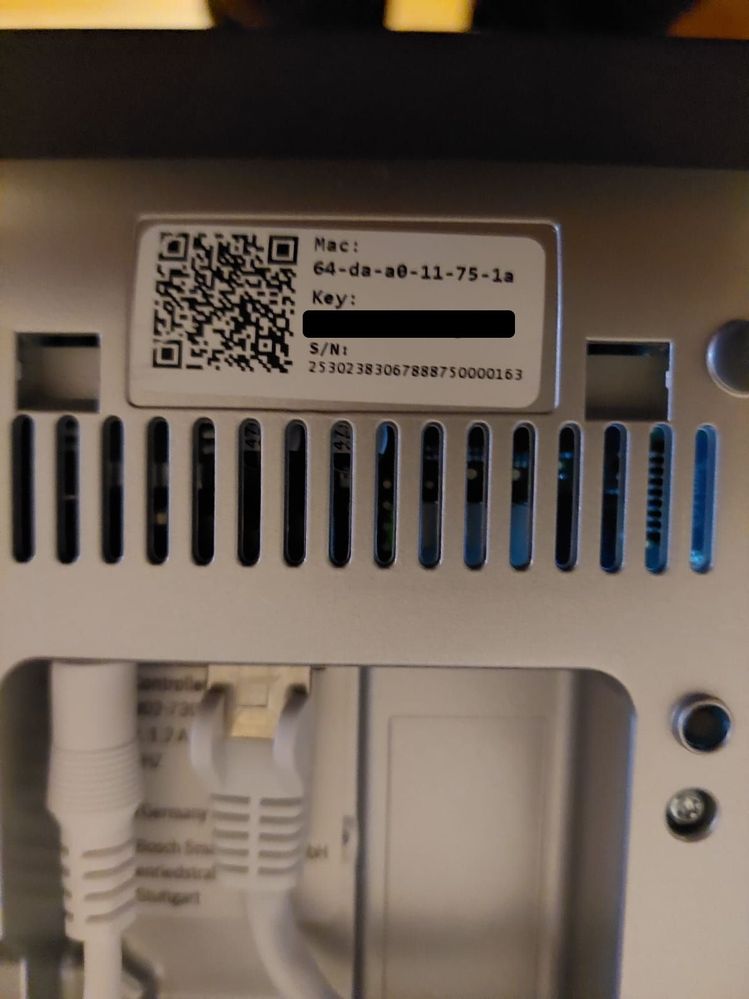

Scannen des QR-Codes funktioniert schonmal nicht, da dieser einen Druckfehler an den Ecken enthält, so das er nicht erkannt werden kann.

Letzte Erkenntnis war, dass die Mac-Adresse des Controllers nicht der entspricht, welche auf dem Aufkleber aufgedruckt ist (!). Auf dem Aufkleber endet die Mac auf 1A. Tatsächlich endet die Mac aber auf 1C laut Fritzbox. Gebe ich die Mac mit 1C komme ich einen Schritt weiter. Werde dann aber aufgefordert den Key korrekt einzugeben.
Was mich zu der Annahme bringt, dass auf dem Gerät einfach ein falscher Aufkleber angebracht wurde.

Das hört sich wirklich nach falschem Aufkleber an. Da hilft wahrscheinlich nur umtauschen.

2022-12-13 SHC Mac Fritzbox.PNG2022-12-13 SHC Rückseite.jpeg2022-12-13 SHC Zertifikat.PNG
