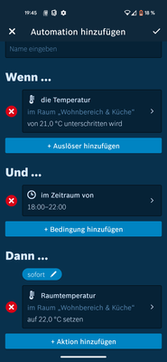

Kann ich die Zeitschaltuhrfunktion mit Automationen betreiben? Ich habe es so eingestellt dass das die Zeitschaltuhr jeden Tag morgens zwischen 7- 9 Uhr auf 22 grad heizen soll. Die Automation soll abends erkennen ob die Temperatur 21 grad unterschreitet und auf 22 grad hoch heizen. Bislang hat weder Zeitschaltuhr aus noch an dazu geführt, dass die beiden Heizthermostate per Automation erkennen wenn 21 grad unterschritten wird.
Dazu ist eigentlich keine Automation erforderlich. Lege im Zeitplan einfach auch abends nochmal ein Zeitfenster mit 22 Grad ein.
Falls du es mit einer Automation machen möchtest, dann in dieser Art:
In diesem Beispiel wird der vorherige Modus (🕒 oder ) beibehalten. Das ein- oder ausschalten der Zeitschaltuhr hat aber keinen Einfluss auf die Temperatureinstellung.
Die Nutzung des Heizplans, wie von @Maurice vorgeschlagen, halte ich allerdings auch für sinnvoller. Aber ja, dann wird auch etwas geheizt, wenn es z.B. 21,5 °C hat. Ggf. als Soll-Temperatur 21 °C im Heizplan setzen.
@STdesign So hat man wieder das bekannte Problem, dass nicht getriggert wird, falls die Temperatur um 18 Uhr schon unter 21 Grad liegt. Also noch zusätzlicher Trigger und Bedingung erforderlich. Außerdem eine weitere Automation, die um 22 Uhr die Temperatur wieder absenkt, sonst wird die ganze Nacht durchgeheizt.
Ja, kann man machen, aber ich frage mich schon wozu.
Ja klar. Der Begriff "abends" würde nicht weiter eingegrenzt. Ist nur ein Beispiel in meinem Beispiel.
Den Schritt zum herabsetzen habe ich bewusst weggelassen. Danach war nicht gefragt und das kann auf diverse Wege erfolgen.
Pixelfan
@STdesign
 genau so habe ich die Automation auch eingestellt. Da tut sich aber nichts wenn die Temperatur unter 21,5 Grad fällt. Vielleicht ist die Differenz der Temperatur zu gering so dass die Thermostate drauf nicht reagieren können? Bis jetzt ist im Wohnzimmer die Temperatur nicht um mehr als 21,1 Grad gesunken.
