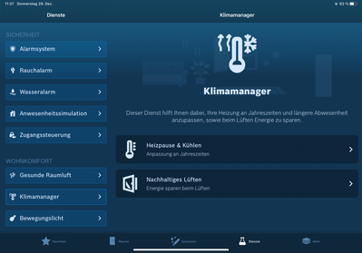

Ich habe wie im screenshot gezeigt von 8 - 9:15 heizpause. Aber das hat nicht mit der Anzeige übereingestimmt.

@BernyR in wieweit hat das nicht übereingestimmt?
@BernyR locker bleiben und mit den Funktionen vertraut machen. Wenn Du die Taste des Thermostat zu lange drückst wird er gelockt.
Du hast keine Heizpause eingestellt, sondern von 8.00 - 09.15 Uhr die Kaltphase aktiviert.
Heizpause ist ein festgelegter Begriff aus dem Klimamanager für die Heizpause im Sommer.
Hast Du den Automatikbetrieb für den HT aktiviert?
