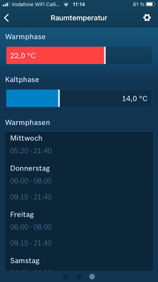

am 29. Dezember 2022 11:15
- Als neu kennzeichnen
- Lesezeichen
- Abonnieren
- Stummschalten
- RSS-Feed abonnieren
- Direktlink zum Kommentar
- Anstößigen Inhalt melden
am 29. Dezember 2022 11:17
Ich habe wie im screenshot gezeigt von 8 - 9:15 heizpause. Aber das hat nicht mit der Anzeige übereingestimmt.

am 29. Dezember 2022 11:27
Um 10 Uhr sollte 22 Grad eingestellt sein. Es waren aber 14

am 29. Dezember 2022 11:38
@BernyR locker bleiben und mit den Funktionen vertraut machen. Wenn Du die Taste des Thermostat zu lange drückst wird er gelockt.
Du hast keine Heizpause eingestellt, sondern von 8.00 - 09.15 Uhr die Kaltphase aktiviert.
Heizpause ist ein festgelegter Begriff aus dem Klimamanager für die Heizpause im Sommer.
Hast Du den Automatikbetrieb für den HT aktiviert?
