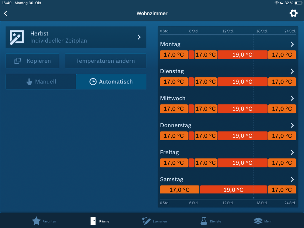

Ich habe zwei Szenarien erstellt.
Ausgangssituation:
Es läuft der Zeitplan „Herbst“.
Szenario Gehen:
Der letzte, der aus dem Haus geht, löst dieses Szenario aus und alle Heizungen werden auf 16 Grad gestellt (=> funktioniert)
Szenario Kommen:
Der erste, der nach Hause kommt, löst dieses Szenario aus.
Hierbei sollen die Heizungen wieder auf die aktuelle Temperatur des Zeitplans „Herbst“ gehen (in diesem Beispiel auf 19 Grad).
Das tun sie aber nicht. Sie bleiben bei 16 Grad. Stelle ich den Parameter Raumtemperatur auf bspw. 21 Grad, wird bei Aktivierung des Szenarios die Heizung auf 21 Grad gestellt.
Ich versteh‘s nicht. Was mache ich falsch?
Danke schon mal für eure Hilfe.

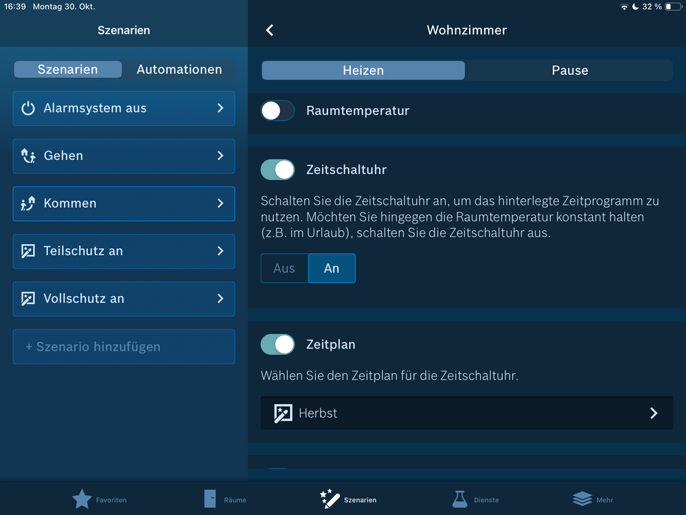

Im Szenario "Gehen" schaltest du die Zeitschaltuhr nicht aus, oder? Und wählst auch keinen anderen Zeitplan?
Dadurch bewirkt "Kommen" nur, dass der Zeitplan Herbst erneut gewählt wird. Der ist aber schon aktiv, es wurde nur vorübergehend eine niedrigere Temperatur eingestellt.
Setze mal bei gehen die Zeitschaltuhr auf aus. Dann sollte Kommen funktionieren.
WOT
Klasse, hat funktioniert.
Danke @STdesign

Servus WOT, hast du mal geprüft ob nach dem aktivieren des Szenarios "kommen" zu den eingestellten Schaltzeiten etwas passiert?
Falls ja wartet der Zeitplan bis zur nächsten Sollwertänderung auf das erreichen des Schaltpunktes.
Das könntest du bei eintreffen vor dem Schaltpunkt mit 2 Automationen auffangen ... setze manuell, heizen auf 19 Grad  dann bei erreichen von 19 Grad zurück wechseln auf Zeitschaltuhr.
VG Michael
WOT
Zu den eingestellten Zeiten des Zeitplans haben die Heizungen tatsächlich umgestellt. Das ist mir aber zu spät, da ich es ja warm haben möchte, wenn ich zu Hause ankomme. Daher ist die Lösung von @STdesign für mich die bessere.
Trotzdem vielen Dank für den Tipp.
