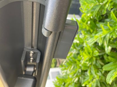

Den Sensor habe ich am äußeren Ende des Ausfallprofils montiert (geklebt). Die Orientierung ist in Längsrichtung zum Profil und hängend für einfachen Batteriewechsel und die Möglichkeit die Taste am Sensor für irgendetwas nutzen zu können, z.B. Gartenlicht.
Meine Markise ist wie gemacht für den Anthrazit farbenen Sensor und dessen Größe/Geometrie.
Den Magnet habe ich am Kasten montiert (ebenfalls geklebt). Im geschlossenen Zustand verschwindet der Sensor fast vollständig mit im Kasten. Auch hier ist die Markise wie gemacht für das Bosch Gerät. Die Zustandserkennung des Kontakts durch das Alu-Profil hinweg funktioniert einwandfrei.

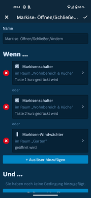

Die erste Automation schaltet beim Bedienen (öffnen oder schließen) des Universalschalters oder dem öffnen des Kontakts (= schließen, auch Bedienung per App) den Zwischenstecker ein. Die Einschaltdauer entspricht der Laufzeit der Markise plus etwas Toleranz.

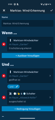

Die zweite Automation dient der eigentlichen Winderkennung und bei Bedarf öffnen der Markise bei zu starkem Wind. Wegen der Nebenbedingungen sind die Fahrbewegung ausgenommen. Gleiches gilt, wenn die Markise vollständig geöffnet ist (= Kontakt geschlossen).
Die Empfindlichkeit des Sensors ist auf "mäßig" eingestellt. Funktioniert sehr gut und bislang ohne Fehlauslösung, dennoch erprobt durch bewusstes rütteln am Auslegerprofil.

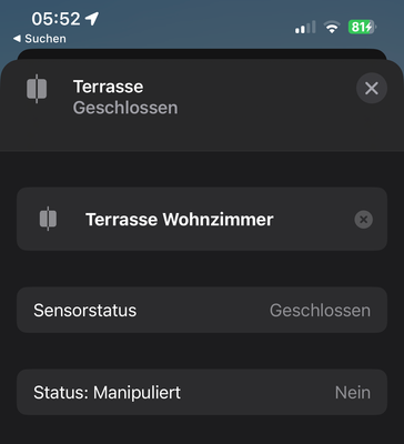

Der Tür- und Fensterkontakt II Plus ist heute angekommen. Jetzt war ich dann doch neugierig und habe ihn am SHC I angemeldet und grob konfiguriert.
Der Sensor war auch sofort in der Home App im Standardraum verfügbar. Dort habe ich ihn umbenannt und zur Terrasse verschoben.
Jetzt wollte ich wissen ob der Status „Manipuliert“ auch für Automatisierungen verwendet werden kann. Über die EVE-App ist das tatsächlich möglich.
Also habe ich eine kurze Automatisierung erstellt, dass bei „Erschütterung“ das Radio (der HomePod) eingeschaltet wird, wenn der Positionsstatus der Markise „gestoppt“ und die Markise nicht vollständig geöffnet ist.
Den Sensor habe ich dann in der Hand ab und an geschüttelt während die Markise vollständig geschlossen wurde. Tatsächlich wird während der Fahrt das Radio nicht eingeschaltet. Erst wenn die Endposition erreicht und der Status auf „nicht manipuliert“ zurückgesetzt wurde geht das Radio bei der „nächsten Erschütterung“ an. Soweit so gut!
Ich werde jetzt als nächstes versuchen, den Sensor mit einem Tesa Stripe mal grob an der Markise zu befestigen und zu schauen ob das Schließen der Markise wirklich klappt ohne das am Ende vorzeitig das Radio eingeschaltet wird.
Ich vermute aber, dass das nicht klappen wird. Der Status "Manipuliert" bleibt bei einer Erschütterung für ca. 10 Sekunden bestehen. Mit mäßiger Empfindlichkeit vermute ich, dass beim Schliessen der Markise anfangs eine Erschütterung ausgelöst wird, während der Fahrt aber keine mehr registriert wird. Dann fällt nach 10 Sekunden der Status zurück auf "Nicht manipuliert". Ich könnte mir vorstellen, dass am Fahrtende aber erneut eine Erschütterung ausgelöst wird, die dazu führen kann, dass das Radio angeht, bzw. später die Markise sofort wieder geöffnet wird.

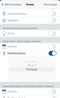

Als erstes habe ich den Tür/Fensterkontakt mit einem Tesa Stripe provisorisch am Ausfallprofil einer der beiden Markisen befestigt und die Markise wieder eingefahren.
Anstelle des Radios habe ich nun eine Lampe auf der Terrasse bei einer Erschütterung eingeschaltet, wenn der Positionsstatus „gestoppt“ und die Position größer 0 Prozent ist.
Dann habe ich die Markise über die Bosch App geschlossen (also ausgefahren) und den Status der Erschütterung beobachtet und geschaut ob sich die Gartenleuchte einschaltet.
Während der Fahrt wird quasi dauerhaft eine Erschütterung gemeldet bis die gewünschte Position erreicht wird. Ca. 10 Sekunden nach Erreichen der Endposition ist der Status dann „keine Erschütterung“.
Nun habe ich mal am Ausleger geruckelt und die Gartenlampe geht wie gewünscht an.
Ich habe die Markise wieder weiter geöffnet und nochmal etwas geschlossen. Mal über HomeKit und mal über den Universalschalter II. Die Leuchte geht während der Fahrt und beim Stoppen nicht an.
Damit sieht es sehr gut aus und ich kann mir über HomeKit den virtuellen Timer sparen, der verhindert, dass die Markise vorzeitig wegen einer Erschütterung wieder geöffnet wird.
