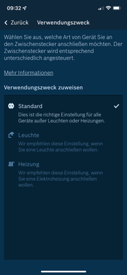

eine weitere Möglichkeit wäre es, wenn du den normalen Zwischenstecker (nicht den Zwischenstecker Kompakt) als "Heizung" nutzt. Vorausgesetzt du hast die Möglichkeit deine Infrarotheizung einzustöpseln.
Du kannst in den Geräteeinstellungen des Zwischensteckers das Profil "Heizung" nehmen. Wenn du im Bad jetzt noch ein Raumthermostat installierst, misst dieses die Temperatur und schaltet die Infrarotheizung entsprechend ein- und aus. Beide müssen natürlich dem gleichen Raum zugeordnet sein.

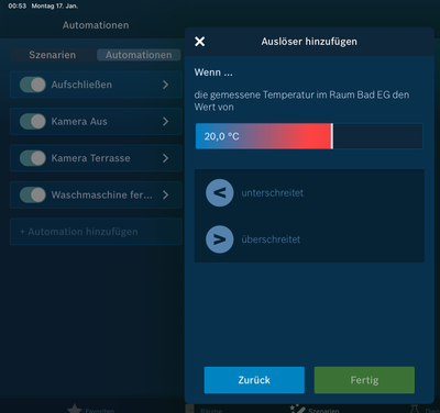

Das müsstest Du dann über Automationen steuern können, der Auslöser Raumtemperatur bietet dann Aktionen für Über- und Unterschreiten an:

Cool, hatte ich noch garnicht gesehen:
...das soll doch mittlerweile auch über den Zwischenstecker Kompakt gehen, oder?
Ja, ist seit geraumer Zeit auch beim Zwischenstecker Kompakt möglich.
