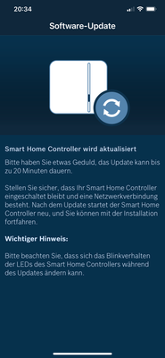

Guten Abend, ich habe jetzt zwei Tage verzweifelt versucht einen noch neuen aber bereits vor über 3 Jahren gekauften Controller mit der App einzubinden.
Mein aktuelles System läuft seit 3 Jahren ohne Probleme.
Den alten Controller habe ich ausgesteckt und den neuen an mein Router angesteckt. IP ausgelesen und versucht mit der App einzurichten.
Solange die Netzwerk LED weiß leuchtet und die Status weiß blinkt kann ich den Controller finden und es wird mir gesagt ich soll 30 Minuten warten für das Update. Leider leuchten nach ein paar Minuten und auch noch nach 12 Stunden beide LED weiß. Die App kann den Controller aber nicht finden.
Wenn ich kurz warte bis beide LEDs weiß sind wie in der App steht habe ich auch keine Chance den Controller zu finden.
Ich habe jetzt alles versucht was in der Community zu diesem Thema zu finden ist, auch 10 ohne Strom und Netzwerk Kabel, etc. Keine Chance!
Was kann ich tun??? Bitte um Hilfe!!!

bisher scheint Bosch das Problem nicht in den Griff bekommen zu haben. Ich habe den Controller mehrere Male vom Netz genommen, wieder gestartet und immer wieder die gleiche Situation erreicht. LAN LED leuchtet dauerhaft weiß - PowerLED blinkt dauernd weiß. Die App meldet dass ein Software Update nötig sei, dann rotiert das Lade-Symbol für Stunden und am Ende bekomme ich die Meldung, dass ein Software update nötig sei, aber kein Update verfügbar ist.
Ich gehe daher davon aus, dass bisher das Problem seitens Bosch nicht. behoben wurde.
Fehlermeldung nach etlichen StundenFehlermeldung nach etlichen Stunden
So sieht es bei mir auch aus.
.... und bei mir seit letztem Jahr .....
