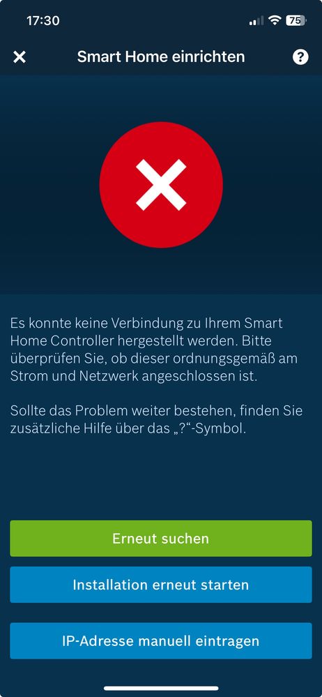

Freunde waren so begeistert, dass sie auch das BSH haben wollten. Ich habe alles konfiguriert und eingerichtet. Alles lief lange Zeit absolut einwandfrei. Doch plötzlich konnte die App auf 2 iPhones unabhängig voneinander nicht mehr verwendet werden.
Hier der Screenshot:
Die folgenden Schritte habe ich bereits unternommen:
  1. Der Controller II ist korrekt mit der FRITZ!Box 5690 Pro verbunden und hat keine Einschränkungen.
  2. Beide betroffenen iPhones sind im WLAN (nicht Gast-WLAN).
  3. Beide iPhones haben das neueste iOS und App-Version. Neustart und Neuinstallation der App ebenfalls erfolglos (alle Rechte in iOS zugewiesen).
  4. Den Controller und den Router habe ich ebenfalls neu gestartet.
  5. Die 3 LEDs des Controllers leuchten grün.
  6. Über den Universalschalter und Taster kann man alle gewünschten Aktionen vornehmen - intern scheint also alles zu klappen.
  7. Auch die manuelle Suche per IP funktioniert nicht.
"Intern" scheint also alles zu klappen, aber beide iPhones können sich nicht verbinden. Am Netzwerk wurde nichts verändert. Keine neuen Geräte, kein Tausch etc.
Was kann man noch prüfen oder konkret machen?
Viele Grüße und danke!
