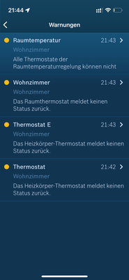

01. August 2022 10:59 - bearbeitet 01. August 2022 11:00
Hallo @Geomo
Ich habe jetzt zum vierten Mal den Controller anders positioniert. Es treten immer wieder Fehlermeldungen in der BSH App auf.
Meine Anfrage auf ein Problem an den Bosch Service (21.06) ist trotz Nachfrage nicht beantwortet worden (ja ich schaue auch im Spam Ordner nach) ich vermute, dass das Antennenmodul bzw. Die Antenne Probleme bereitet. Denn die Geräte die Probleme melden, sind keine 10m entfernt.
Ich werde jetzt nach und nach alles zurück bauen. Die Thermostate, die mit HomeKit nicht harmonieren, da kommen die alten „analogen“ wieder rein. Hat ja früher auch funktioniert. Die Zwischenstecker werden durch Philips Hue ersetzt (komisch bei denen funktioniert es)
und die Rollladen Steuerungen, da kommen auch die alten wieder rein. Gut dass man dass alles aufgehoben hat! Sogar mit „Sonnensensor“.
Einzig die Feuermelder bleiben…
Alles unterschiedliche Tage und komischerweise alles Abends.

am 01. August 2022 11:10
@Hans_Berlin Hattest Du bei der Supportanfrage ein Systemprotokoll mit übermittelt?
@Moderation könntet Ihr Euch bitte mal Hans‘s Supportanfrage genauer anschauen?

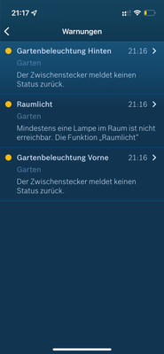

am 01. August 2022 21:25
Heute Abend sind es die Zwischenstecker, die nicht wollen…

am 02. August 2022 21:17
Neue Statusmeldungen heue Abend:
