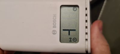

Das Halbe H nenne ich es mal leuchtet dauerhaft, die anderen Symbole gehen alle paar Sekunden an und aus.
Hab den Thermostat schon mehrmals probiert zu Reseten, nimmt er nicht an.
Batterien schon für Stunden ausgemacht und neu probiert hilft nichts.
Wenn ich die Taste mit dem O drücke und die Batterie einlege kommt ein leises "Piep" und das halbe H wandert einmal von rechts nach links und bleibt in der Position wie auf dem Bild.

Das halbe H ist der Hinweis, dass das Thermostat kalibriert werden will. Ist es denn wirklich noch nicht in der App?  Das „WLAN-Symbol“ zeigt die Verbindung an.
Kalibrierung: Da drückt man üblicherweise auf die Taste O und dann wandert das „H“ nach rechts und wieder nach links und dann wird wenn die Kalibrierung erfolgreich war die Temperatur angezeigt. Tut es offenbar aber nicht. Ist es denn überhaupt am Heizkörper montiert? Ansonsten mal an einen anderen anbringen, bei dem es geklappt hat.

die App zeigt gar nichts an. Aber das sieht etwas eingedrückt aus oder ist das normal?

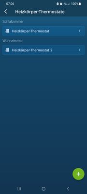

@Wolga Dann bitte mal unter Mehr, Geräte die Anzahl der HKT prüfen und ggf. den einen löschen, der nicht verbunden ist.
Nein, der Controller zählt nicht zu den verbundenen Geräten.
In der App werden mir aber nur die 2 angezeigt welche ich auch Reseten konnte der dritte wird mir bei den Geräten gar nicht mehr angezeigt.

Das leise fiepen ("Piep"), was du hörst ist der Servoantrieb, welcher kurz an der Endlage angesteuert wird. Mir scheint es, als würde das Thermostat zu schnell und ungewollt in den Kalibriermodus wechseln. Letztendlich wäre der Reset damit eben doch falsch ausgeführt. Vielleicht wegen einem Wackelkontakt oder durch Verschleiß der Bedientaste

Also: Geräte - sind da alle drei?

Bild: Schaut normal aus.
  Es werden mir nur die beiden angezeigt die funktionieren
