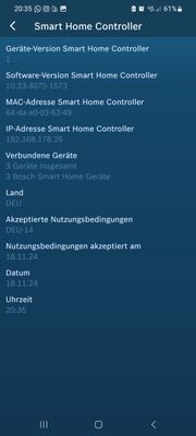

Komischerweise steht in der App 3 Geräte. Jetzt weiß ich nicht ob er den Controller mitrechnet oder nicht

@Wolga Dann bitte mal unter Mehr, Geräte die Anzahl der HKT prüfen und ggf. den einen löschen, der nicht verbunden ist.
Nein, der Controller zählt nicht zu den verbundenen Geräten.

Falsch. Der Controller zählt definitiv zu den verbundenen Bosch Geräten.
Das fragliche Heizkörper Thermostat scheint daher nicht mehr in der App zu sein.

Ich würde behaupten, dass das HKT bereits verbunden wurde und deshalb nicht angelernt werden kann.
Also: Geräte - sind da alle drei?
Dann fehlt diesem nur die Kalibrierung. Anschließen und dann die O-Taste.
