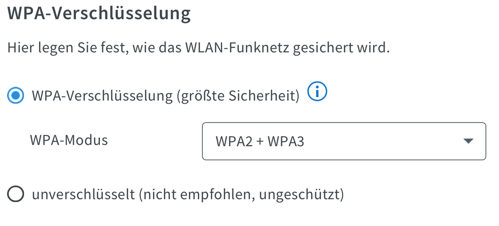

@nim welche WPA Einstellungen hast Du im Router aktiviert?
nim
@Geomo Das sind meine Einstellungen:
