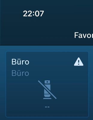

ich habe da folgendes Problem:
mehrere Kameras angeschlossen und alle sind über die Smart Camera App mit livebild eingebunden und funktionieren da auch einwandfrei.
in der Smart Home App jedoch ist eine Kamera (die in der Smart Camera App einwandfrei funktioniert), die keinen Status zurück sendet
hat jemand ne Ahnung wie ich die Kamera auch wieder vernünftig in die Smart Home App bekomme?
