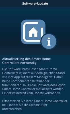

bei mir zeigt es auf dem Handy an das er aktualisiert wird  und vorhin hat es mir angezeigt das eine alte Version darauf ist und ich die Strom Verbindung trennen soll und dann sollte es gehen. Jetzt bin ich wieder auf dem selben stand wie ganz am Anfang. leider ist die Hilfe der Hotline gleich null.

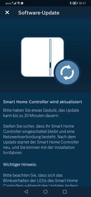

@bennyft @René Das Update dauert ca. 20 Minuten, wenn Ihr da vorher was macht, kann das zu Problemen führen.

Hi @SmartHomeGuru , ich habe meinen Smart Controller seit vorgestern und scheitere auch schon bei der Einrichtung. Ich bekomme ebenfalls nach scheinbar endlosem Updatevorgang obige Fehlermeldung. Ich habe schon unzählige Male den Controller nach der Meldung vom Strom getrennt, wieder angeschaltet, immer wiederholt sich das Prozedre. Die installierte Software Version kann ich in der App nicht prüfen, da die Einrichtung so nicht abgeschlossen werden kann. Lässt sich da etwas machen?

@Geomo habe ein Huawei P30 und der Controller der I. Generation. Die App sagt ständig ich müsse erst den Controller updaten lassen (20min), haut seit zwei Tagen nicht hin! X-Fach neu gestartet, 3x resettet, Lankabel getauscht und umgesteckt, aber nichts passiver! Power blingt unentwegt und LAN LED leuchtet durchgängig! Zum verzweifeln!

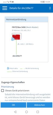

@Woanig siehst Du im Router, ob der Controller mit dem Internet verbunden ist?
siehe Beispiel aus der MyFRITZ! App:
Ja, ist er:
