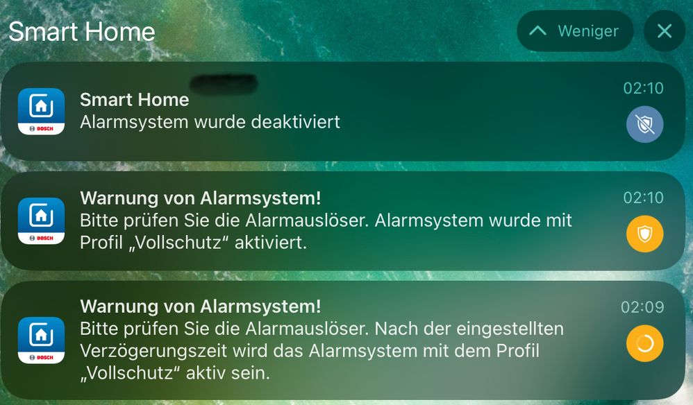

TP
Ich hab’s heute Nacht noch mal geprüft. Bei uns kommen die Benachrichtigungen definitiv an:
