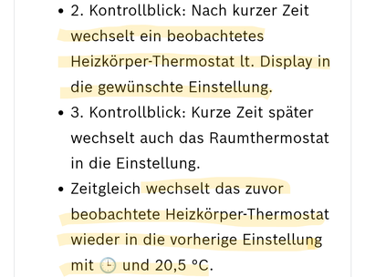

Heute ist es wieder passiert, dass der Raum mit 4x Heizkörper-Thermostat und 1x Raumthermostat die Einstellung (Wechsel von 🕒, 20,5 °C auf , 17 °C) nicht übernommen hat.
Ich konnte diesmal ein paar weitere Details beobachten:
  • 1. Kontrollblick: App Darstellung hat die Werte für den Raum übernommen.
  • 2. Kontrollblick: Nach kurzer Zeit wechselt ein beobachtetes Heizkörper-Thermostat lt. Display in die gewünschte Einstellung.
  • 3. Kontrollblick: Kurze Zeit später wechselt auch das Raumthermostat in die Einstellung.
  • Zeitgleich wechselt das zuvor beobachtete Heizkörper-Thermostat wieder in die vorherige Einstellung mit 🕒 und 20,5 °C.
  • Bin dann den Raum durchgegangen und stellte fest, dass zwei Thermostate und das Raumthermostat das Szenario übernommen hatten; die zwei übrigen Thermostate sind zurück in die vorherige Einstellung gewechselt.
  • Nach weiteren ca. 5 Minuten hat sich der gesamte Raum lt. App-Darstellung zurück zur alten Einstellung gesetzt. Vermutlich durch eine Plausibilisierung oder einen Timeout.
Ein erneutes Auslösen des Szenarios hat einwandfrei funktioniert.

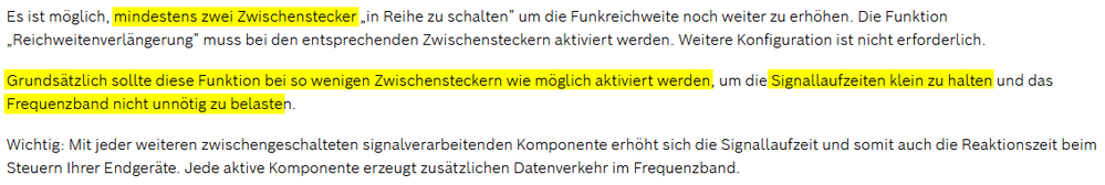

  • Eine weitere Lösungsidee basiert auf dieser Aussage zur Repeaterfunktion der Zwischenstecker Hinweis aus FAQHinweis aus FAQ
    • Bisher hatte ich an 2 von 3 die Funktion eingeschaltet, was nach obiger Darstellung eigentlich i.O. sein sollte
    • Ich habe nun (vergangenen Freitag) dennoch die Funktion an einem weiteren Zwischenstecker deaktiviert und den verbleibenden durch Tausch mit einem Zwischenstecker Kompakt günstiger / zentraler positionieren können. Bislang ist das Ergebnis positiv:
      • Gen. I Geräte sind weiterhin alle erreichbar, ein alleiniger aktiver Zwischenstecker scheint ausreichend
      • Die Reaktionszeiten beim Auslösen des "problematischen" Szenarios sind kürzer geworden (Stichwort lange Signallaufzeiten bei mehreren 867 MHz Repeatern?)
      • Seit der Änderung wurde das Szenario immer fehlerfrei ausgeführt. Für eine endgültige Erfolgsmeldung ist es mir aber noch zu früh.

Erneute Rückmeldung nachdem einige Zeit verstrichen ist: Seitdem nur noch ein Zwischenstecker mit aktiver Reichweitenverlängerung im System ist, gab es keine der zuvor beschriebenen Probleme mehr.
