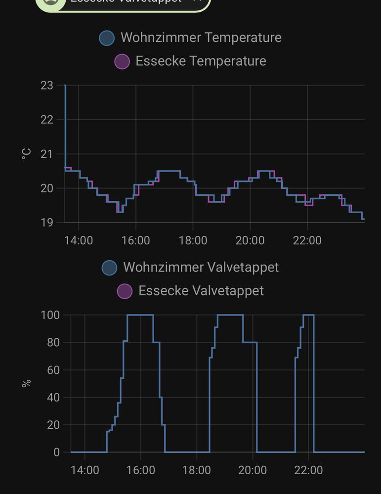

Bei mir reagieren die HT bei +0,5° und -0,3°, bezogen auf die Solltemperatur.

Wo kriegt man denn solche Graphen her? In der Bosch App die ich nutze finde ich sowas nicht..
@Ulrich Z.B. HomeAssistent, den nutze ich.

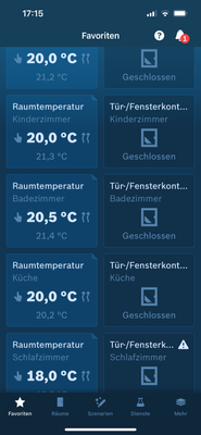

Ein Screenshot von jetzt gerade, immerhin nur 1,3 Grad daneben - trotzdem weit hinter einem analogen Thermostat.
@ManuelB warum betreibst Du die Thermostate im manuellen Modus?
Wie ist die Ventilöffnung der Thermostate in diesem Zustand?
Weil der Support telefonisch meinte, dass ich in den manuellen Modus wechseln soll.
 Wenn die Temperatur über dem Soll liegt, ist die Ventilöffnung meistens 0%. Dh das drüber hinaus heizen entsteht durch die Trägheit
