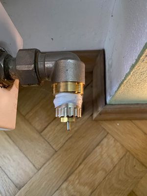

ich möchte nach längerem ausprobieren bei dem Fehler „zu langer Ventilweg“ eine Lösung vorschlagen: ich benutze die Thermostate mit den Adaptern für Danfoss-Ventile.  Diesen Adapter habe ich etwas nach „hinten verschoben“ um das Thermostat näher an den Ventilstift zu bringen, also den Ventilweg zu verkürzen. Dazu habe ich Teflonband, wie man es zur Abdichtung von Wasseranschlüssen kennt, um das Heizungsrohr gewickelt und den Adapter drüber geklemmt. Somit konnte ich den Ventilweg um ca. 0,5 mm verkürzen. Dies scheint bei mir gereicht zu haben.  Es funktioniert nun seit 2 Wochen.

@Niqolino Kannst du bitte Bilder machen?
Hier die Bilder zur Veranschaulichung

Nach weiteren 2 Wochen muss ich leider rückmelden, dass der Vorschlag mit dem Dichtband leider nicht mehr funktioniert, d.h. die Fehlermeldung mit dem Ventilweg ist wieder da. Ich habe das Thermostat nun an anderer Stelle eingebaut und dort läuft es bislang ohne Zicken. Und an die „problematische“ Heizung“ habe ich ein Thermostat von EVE geschraubt, was dort ohne weiteres funktioniert.
