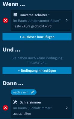

Und das ist die zweite Automation des Universalschalters
Weshalb die zweite Automation Einfluss auf die Temperatur der ersten hat, kann ich leider auch noch nicht sagen.
Aber: die Zeitschaltuhr deiner Thermostate ist nicht abgeschaltet. Ich vermute, deine Automation startet 06:00 Uhr aus dem 🕓 Modus heraus. Und dieser wird bei der jetzigen Einstellung beibehalten. Du hast eine 🕓 im Display und der App, richtig?
