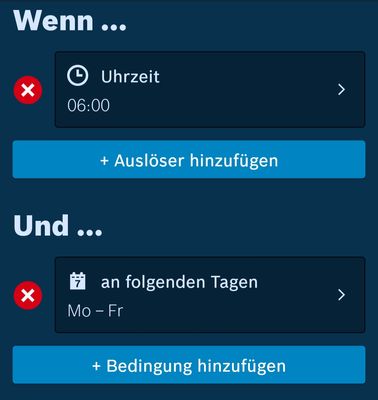

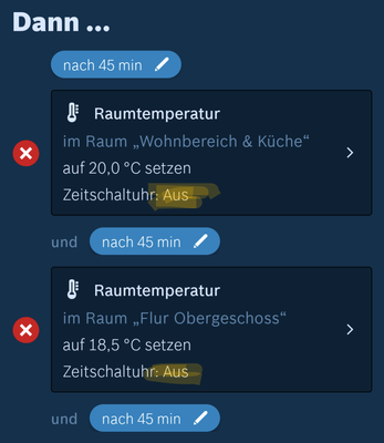

Ich habe eine Automation 'home office', die setzt mir die Temperatur im Büro ab 6Uhr hoch und schaltet um 7 Uhr eine Philipps Lampe (nicht im Büro) an. Wenn ich dann eine zweite Automation starte ( 'schalte diese Phillips Lampe in zwei Minuten aus' über einen Universalschalter getriggert), fällt die Temperatur im Büro auf den Wert der Kaltphase (das wäre die Temperatur für das Büro für diese Zeit ohne Automation). Weitere Ablaife der ersten Animationen werden aber später durchgeführt (d. h. Die Automation bricht nicht ab).

Hast du in deiner Automation die Zeitschaltuhr ganz explizit auf "Aus" gestellt? Dann sollte das nicht passieren.

Ja, es ist auf aus gestellt. Gibt es da andere ( bessere?) App Alternativen?
Teile gern mal einen Screenshot der Automation, vllt fällt dann noch was auf.

Aber: die Zeitschaltuhr deiner Thermostate ist nicht abgeschaltet. Ich vermute, deine Automation startet 06:00 Uhr aus dem 🕓 Modus heraus. Und dieser wird bei der jetzigen Einstellung beibehalten. Du hast eine 🕓 im Display und der App, richtig?

@Bo Du setzt in Deiner Automation nur die Temperatur und schaltest die 🕞 nicht ab. Bitte noch mal auf den Pfeil rechts neben Raumtemperatur gehen und die Einstellungen entsprechend anpassen.

Ich habe die Zeituhr komplett ausgeschaltet in der Automation, jedoch passiert es trotzdem. Witziger weise, wir wenn das Büro auf Kaltphasen Temperatur gestellt wird, das Wohnzimmer auf Warmphasen Temperatur gestellt. Das habe ich gestern erst später bemerkt.
