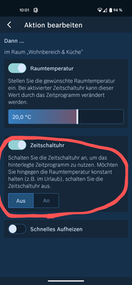

Teile gern mal einen Screenshot der Automation, vllt fällt dann noch was auf.
Zur App: Ich nutze ein "reines" Bosch Smart Home System ohne externe Dienste. Möchte nicht unnötig Daten teilen und mich mit Kompatibilitätsproblemen beschäftigen. Hab bisher aber auch nichts vermisst, was mich dazu bringen würde tiefer in die Materie einzusteigen.

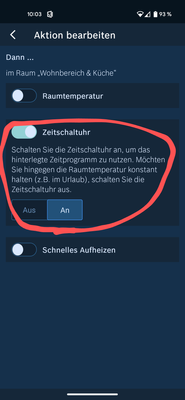

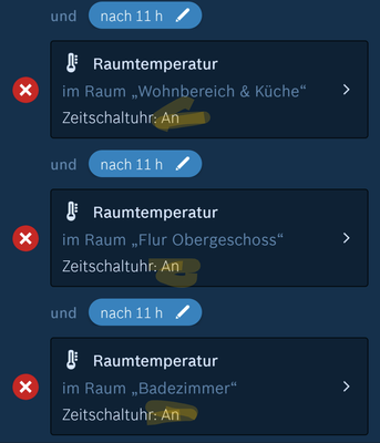

Aber: die Zeitschaltuhr deiner Thermostate ist nicht abgeschaltet. Ich vermute, deine Automation startet 06:00 Uhr aus dem 🕓 Modus heraus. Und dieser wird bei der jetzigen Einstellung beibehalten. Du hast eine 🕓 im Display und der App, richtig?
Probier mal das hier
Wenn du am Ende des Tages wieder zurück zur 🕓 möchtest einfach ganz zum Schluss
Vielen Dank, werde ich testen!
@Bo Du setzt in Deiner Automation nur die Temperatur und schaltest die 🕞 nicht ab. Bitte noch mal auf den Pfeil rechts neben Raumtemperatur gehen und die Einstellungen entsprechend anpassen.
