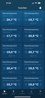

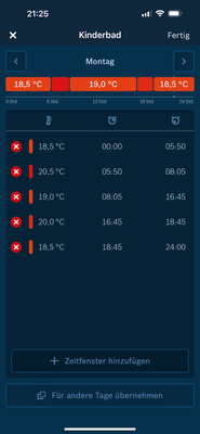

leider habe ich ein Problem mit meinem HT 2 im Kinderbad . Eingestellte Temperatur höher als geplant ,  im Zeitplan geplant . Siehe Bilder .
alle anderen 11 Zeitpläne passen . Eigentlich sollten 18.5 Grad sein .
@Captainm1978 Die HT II regelten bei uns im Bereich -0,3 - + 0,5° zur Solltemperatur.
Wie ist der Ventilöffnungsgrad bei der Temperatur (siehst Du in den Einstellungen des HT)?
Heizungen reagieren relativ träge und können auch bei geschlossenem Ventil noch nachheizen.
Solange die Abweichung <0,5° ist, liegt das für mich im Regelbereich.
Captainm1978
Das ist doch gar nicht das Problem.
es ist ja was geplant , und es zeigt eine erhöte eingestellte Temperatur.
@Captainm1978 wurde der Thermostat eventuell am Gerät verstellt?
Hast Du eventuell eine Automation oder Szenario laufen, welche die Schaltzeituhr übersteuern könnten?
Nein
Hallo @Captainm1978, danke für deine Geduld. Sofern noch nicht geschehen, bitten wir dich um Kontaktaufnahme mit unserem Service-Team. Hier geht es zum Kontaktformular
Danke und Gruß, Philip
@Captainm1978 Dann bitte ein Supportticket anlegen und das Systemprotokoll absenden.
Das Supportteam sollte aus den Daten erkennen können, wann die Temperatur angesteuert wird.
Wenn Du ganz sicher sein willst, dass der Thermostat nirgends wo anders mehr eingebunden ist, löschst Du ihn am besten aus den Geräten in der App, setzt ihn zurück und lernst ihn neu an.
Matze442
