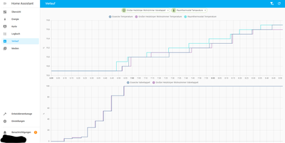

Hier noch ein Paar auffällige Sachen zu dem Thema.
Man sieht wie um 18:15 (ende der Warmphase) die Target Temp. kurz auf 18 Grad springt, um wieder direkt auf 21 zu gehen (~40 Sekunden später).
Als weitere Auffälligkeit. Sieht man wie gegen 15:30, und auch gegen 22:00, der gemeldete Temperatur vom HTII plötzlich um genau -1 Grad sinkt. Kurz danach springt er wieder zurück. (Zufälligerweise habe in der App fürs RT eine -1 Grad Abgleichung konfiguriert)
Irgendwie weicht die gemeldete HTII Temperatur manchmal vom RT Temperatur ab und manchmal aber wiederum nicht, verstehe nicht so richtig wie man das interpretieren soll. In der App kann man nur die Temp. von RT inklusiv Abgleichung sehen.
Magnum
wo gibt es dieses Diagramm? Ist genau das was ich suche.
mvalero
Das ist Home assistant, https://www.home-assistant.io/

@mvalero Ich gehe mal davon aus, dass Dein Raumthermostat an einer anderen Stelle hängt als Dein Heizkörperthermostat. Wärme breitet sich nicht völlig homogen im Raum aus. Sie steigt z.B. nach oben, es kann also oben wärmer als unten sein. Auch an der geöffneten Tür oder der gegenüberliegenden Wand können andere Temperatur herrschen, als am Heizkörper direkt.
Deshalb würde ich mir über leichte und temporäre Abweichungen der beiden Temperaturen keine großen Gedanken machen, wenn die grundsätzliche Tendenz stimmt.
Der Haken um 15.30 Uhr könnte durch kurzzeitig fehlende Kommunikation entstanden sein. Kannst Du Dir in den Kurven die eigentlichen Messpunkte anzeigen lassen? Da die Thermostate ja nicht permanent senden, um Batterieenergie zu sparen, kann die tatsächliche Kurve an den Thermostat eine feinere Auflösung haben, als die aus dem Controller ausgelesene.

Danke @Geomo ja der RT ist an einer anderen Stelle im Raum, es kann sein dass die Abweichungen damit hängen.
Was mich aber sorgen macht ist das Problem um 18:15, dort würde auf die Kaltphase kurz richtig gewechselt und nach ein paar Sekunden direkt wieder überschrieben, und zwar ohne irgendwelche Nutzer Eingriff.
Ich erstelle einen Ticket beim Support.

@mvalero @Magnum gibt es im Tschamm Adapter auch die Solltemperatur für die Raumtemperatur? Im Bosch Standart Adapter habe ich diese noch nicht gefunden. Ansonsten läuft jetzt die Messung mit den HT II:

Ja, die Solltemperatur ist mit drin. Gibt dann auch eine schöne Grafik dafür im Dashboard.
Magnum
Sind das bei Dir HT1? Die Rückmeldung der Isttemperatur von den HT hängt etwas hinter dem WT. Ich bin mir nicht sicher, aber wenn ein WT verbaut ist dann geben doch die HT die Isttemperatur des WT weiter, oder?
Der Zeitversatz würde dann auf das 868MHz System deuten?
