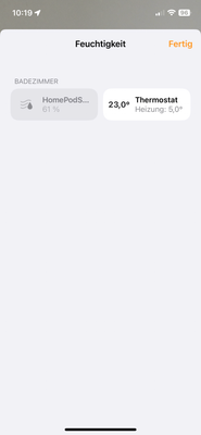

  4. Wenn ich in HomeKit im entsprechenden Raum Luftfeuchtigkeit auswähle, werden mir beide Thermostate angezeigt: Raumthermostat II 230V und Heizkörperthermostat II. Die Luftfeuchtigkeit jedoch nicht. Bei meinen Netatmo-Geräten sehe ich direkt bei der Auswahl der Luftfeuchtigkeit im Raum den entsprechenden Wert. Das Raumthermostat II 230V scheint als nur "ein Gerät" übertragen zu werden: Thermostat inkl. Feuchtigkeit, aber Feuchtigkeit nicht als eigener Sensor. Wird hier noch nachgebessert?

Der Punkt 4) ist mir auch schon aufgefallen. Wenn man in Homekit die "Feuchtigkeit“ anschauen möchte kann man in der Raumansicht unter den Sensoren auf „Feuchtigkeit“ tippen.
Hier wird z.B. der Sensor eines HomePods als Sensor dargestellt. Daneben steht das Raumthermostat II als „Gerät“. Man kann die gemessene Feuchtigkeit nicht direkt ablesen.
Um jetzt an die Feuchtigkeit zu gelangen, muss man auf das Gerätesymbol tippen. Dies öffnet die Ansicht des Geräts:
 Hier muss man dann noch in die Einstellungen, um die Feuchtigkeit ablesen zu können:
Das könnte man besser gestalten und die gemessene Feuchtigkeit des RT II230v direkt als Sensor anzeigen.

4: Das wäre super. Andere Geräte anderer Hersteller verhalten sich nämlich nicht so. @AxlRose hat das ja mit den Screenshots sehr gut gezeigt. Interessant wäre auch, warum das HKT II bei HomeKit mit 5° und nicht als "Aus" dargestellt wird. Andere Thermostate machen das besser und es wird dennoch der Frostschutz berücksichtigt.
