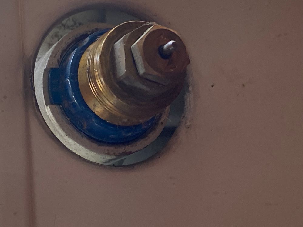

Habe bei vier meiner Heizkörper die Raumthermostate 1 erfolgreich montiert und es funktioniert auch einwandfrei. Einer meiner Heizkörper hat aber ein anderes Ventil montiert. Anscheinend ein Danfoss RAW.
Gibt es dazu auch einen passenden Adapter?

Hallo Geomo, vielen Dank für den Hinweis. Habe mir alles angeschaut, bin aber noch nicht ganz schlau geworden.
Auf dem Ventil steht der Hinweis KV08 und A 1
Der Gewindedurchmesser ohne Messschieber gemessen liegt bei 20 mm
Die Gewindesteigung bei 1 mm
Das Offenmaß liegt bei 18 mm
Das Schließmaß liegt bei 17 mm.
Was für ein Adapter könnte da passen.

An meinem Keller-Heizkörper habe ich auch so ein Ventil. Es passt der beiliegende Adapter, der auch hier beispielhaft verwendet wird.
Einfach bis ans Ende über den blauen Ring schieben. Bei meinem Heizkörper war dieser Ring locker, musste ich festkleben, da sonst das Thermostat wackelte.

Hallo und vielen herzlichen Dank. Es hat geklappt, ich glaube es kaum. Wieviele Stunden ich damit verbracht habe.
Nochmals danke, Du hast mir sehr geholfen.
