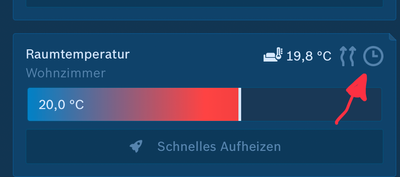

@BernyR In der BSH App auf die Raumtemperatur. Dann einmal wischen und unten die Uhr antippen.
Das hab ich gemacht. Das Symbol auf dem Thermostat ist aber immer noch an
Kann man denn in der app erkennen, ob ein Thermostat manuell geregelt ist?

Den Status siehst Du in der Favoritenkachel Raumtemperatur.

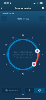

Ich habe wie im screenshot gezeigt von 8 - 9:15 heizpause. Aber das hat nicht mit der Anzeige übereingestimmt.

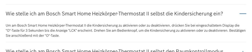

Das Ding macht mich wahnsinnig. Jetzt steht auf dem Display des Thermostats LCK. Wahrscheinlich lock sber kindersicherung nicht aktiv. In Beschreibung nirgends zu finden.

@BernyR locker bleiben und mit den Funktionen vertraut machen. Wenn Du die Taste des Thermostat zu lange drückst wird er gelockt.
Du hast keine Heizpause eingestellt, sondern von 8.00 - 09.15 Uhr die Kaltphase aktiviert.
Heizpause ist ein festgelegter Begriff aus dem Klimamanager für die Heizpause im Sommer.
Hast Du den Automatikbetrieb für den HT aktiviert?

wg LCK.  Die Beschreibung des Systems ist mehr als lückenhaft
