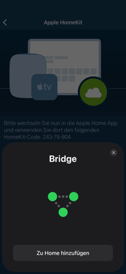

Leider komme ich nicht mal so weit, dass ich den Code der generiert wurde eingeben kann.
Vielleicht hier auch mal mit Bildern 🙂
Wenn ich auf "Apple Home öffnen" klicke öffnet sich nur ein kleines neues Fenster, welches von unten in den Bildschirm kommt. Über dieses soll ich die Bridge/ SHC II hinzufügen, was leider nie funktioniert.
Ablauf 1
1-11-11-21-21-31-31-41-4
Ablauf 2
2-12-12-22-22-32-3
