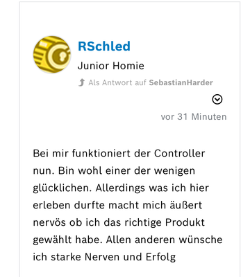

@RSchled Das sind ja gute Nachrichten. Hast Du den Controller neu gestartet, irgendetwas anders gemacht oder hat er das Update selbstverständlich gezogen?
iPhone 15 Pro und iPad Pro 11“ mit iOS 18.2 PB2, HomePod als HomeKit-/Matterzentrale
RSchled
Einfach neu gestartet, hat sich wohl das Update selbst gezogen.
