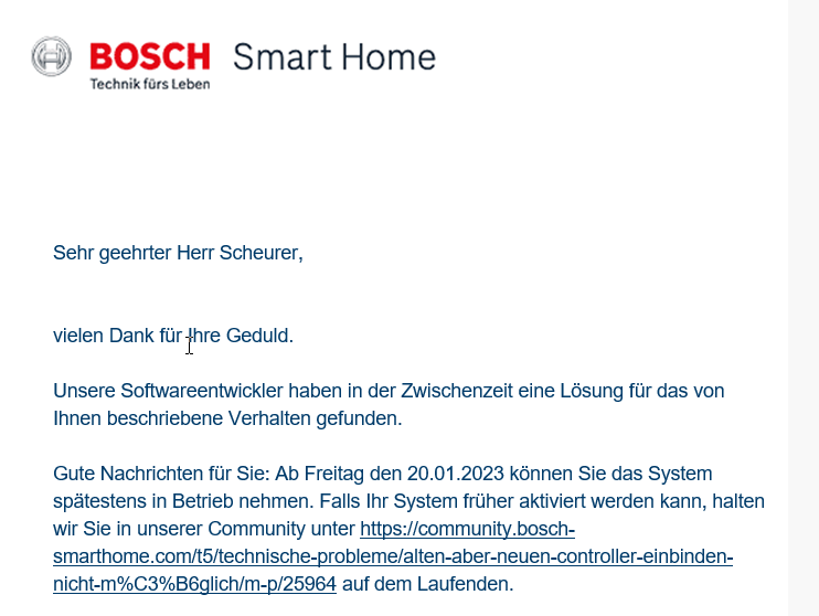

Frank1970
Hallo Community,
Auch bei mir geht der Smart Home Controller noch immer nicht 😞 trotz schriftlicher Zusage dass es ab dem 20.01.2023 gehen sollte. Ich habe nun alles ausgetestet aber der Controller kommt nicht aus dem Update Modus raus!
Ich bin selber Bosch Mitarbeiter und  betreue internationale Projekte, wenn ich einen solchen Support erbringen würde, hätte mich das Bosch Management wohl längst einbestellt zum Report:(
Wann nun kann ich meinen SHC endlich verwenden???
Support eMail:2023-01-23_07h39_30.png
Hi @Frank1970, wenn ich dein Ticket bzw. deine MAC-Adresse korrekt zuordnen kann (evtl. schreibst du mir deine MAC-Adresse nochmal per PM), hat dein Controller das Update erfolgreich gezogen und installiert. Bei dir muss ein anderes Problem vorliegen. Was sagt denn die App bei dir?
