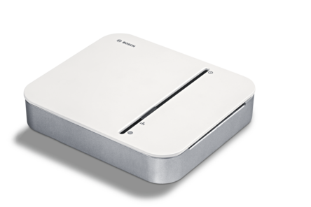

Guten Abend, ich habe jetzt zwei Tage verzweifelt versucht einen noch neuen aber bereits vor über 3 Jahren gekauften Controller mit der App einzubinden.
Mein aktuelles System läuft seit 3 Jahren ohne Probleme.
Den alten Controller habe ich ausgesteckt und den neuen an mein Router angesteckt. IP ausgelesen und versucht mit der App einzurichten.
Solange die Netzwerk LED weiß leuchtet und die Status weiß blinkt kann ich den Controller finden und es wird mir gesagt ich soll 30 Minuten warten für das Update. Leider leuchten nach ein paar Minuten und auch noch nach 12 Stunden beide LED weiß. Die App kann den Controller aber nicht finden.
Wenn ich kurz warte bis beide LEDs weiß sind wie in der App steht habe ich auch keine Chance den Controller zu finden.
Ich habe jetzt alles versucht was in der Community zu diesem Thema zu finden ist, auch 10 ohne Strom und Netzwerk Kabel, etc. Keine Chance!
Was kann ich tun??? Bitte um Hilfe!!!

Hallo @Gambler17,
wir haben gestern genau dieses Problem identifiziert: Controller, die vor einem gewissen Datum produziert wurden, können kein Update installieren und dadurch nicht in Betrieb genommen werden.
Seit heute früh arbeiten die Kollegen an der Lösung. Wenn alles klappt, kannst du den Controller kurzfristig in Betrieb nehmen.
Update 17:25 Uhr:
Leider konnte bislang nur 1 von 2 Problemen gelöst werden. Eine Inbetriebnahme betroffener SHCs ist voraussichtlich 2022 nicht mehr möglich. Sobald es etwas Neues gibt, erfahrt ihr es hier.
Update 14.01.2023:
Die Controller können aller Voraussicht nach im Laufe der nächsten Woche in Betrieb genommen werden. Danke für eure Geduld!
Update 18.01.2023:
Das Server-Update wurde soeben ausgerollt. Bitte versucht eure SHC in Betrieb zu nehmen und gebt uns Feedback, falls es immer noch zu Problemen kommt. Falls der SHC noch an ist, hilft ggfs. ein Neustart.

Danke für die Info. Hab vielleicht doch noch mal ne Frage. Reset heisst:
- Reset Knopf lange halten
- LED leuchten rot
- Knopf kurz loslassen
- erneut drücken bis alle LEDs weiss blinken
Das funktioniert, nur hört an dieser Stelle die Beschreibung auf. Die LEDs blinken noch sehr lange so weiter.
Was nun? abwarten bis die LEDs was anderes machen oder Controller vom Strom trennen und damit einen Neustart auslösen?

@Ottokar Bitte mal für 10 Minuten von Strom und LAN trennen.

Ja das ist das was ich bisher danach gemacht habe. 😀
Daraus schließe ich, man muss nicht noch auf irgendwas warten bei den LEDs und einen Neustart macht der Controller nicht von selbst.

Hab jetzt den vierten SHC durch. Keiner hat funktioniert bzw. bei keinem wurde das Update gezogen. Alle haben, egal was ich an den hier genannten Tipps versuche den gleichen dauerhaften Status.
Ich bringe den Controller gleich zurück, sollte mein Händler den SHC kurzfristig besorgen können, dann probiere ich es damit, ansonsten geht alles zurück.

am 21. Januar 2023 10:32
Einfach neu gestartet, hat sich wohl das Update selbst gezogen.

@SmartHomeGuru.@Geomo Habe heute vom Bosch Service einen neuen Controller bekommen. Siehe da, es hat keine 15 Minuten gedauert und meine Heizthermostate waren fertig installiert mit Update neu hochfahren und Installation der Thermostate. Also kann mit vier Wochen Verspätung endlich angefangen werden zu sparen. Hoffe das bei allen die immer noch Probleme haben jetzt es endlich auch mit der Installation funktioniert.

am 29. Januar 2023 13:34
Erfolgsmeldung auch hier. Nach Zusendung des Ersatzcontrollers konnte alles sehr schnell in Betrieb genommen werden.
