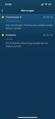

Ich habe jetzt zum vierten Mal den Controller anders positioniert. Es treten immer wieder Fehlermeldungen in der BSH App auf.
Meine Anfrage auf ein Problem an den Bosch Service (21.06) ist trotz Nachfrage nicht beantwortet worden (ja ich schaue auch im Spam Ordner nach) ich vermute, dass das Antennenmodul bzw. Die Antenne Probleme bereitet. Denn die Geräte die Probleme melden, sind keine 10m entfernt.
Ich werde jetzt nach und nach alles zurück bauen. Die Thermostate, die mit HomeKit nicht harmonieren, da kommen die alten „analogen“ wieder rein. Hat ja früher auch funktioniert. Die Zwischenstecker werden durch Philips Hue ersetzt (komisch bei denen funktioniert es)
und die Rollladen Steuerungen, da kommen auch die alten wieder rein. Gut dass man dass alles aufgehoben hat! Sogar mit „Sonnensensor“.
Einzig die Feuermelder bleiben…
Alles unterschiedliche Tage und komischerweise alles Abends.

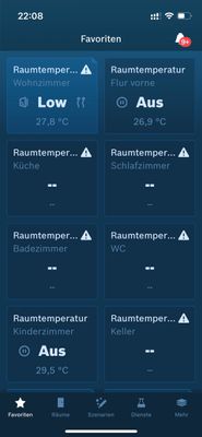

Neue Statusmeldungen heue Abend:
Vorallem scheint es so, als wären es jeden Tag Wahllos andere Räume die betroffen sind. Wenn du nicht zufällig jeden Tag deine Wohnung unräumst, würde ich auf einen defekt tippen.
Auch wenns mist ist, aber hast du mal versucht den Controller zurückzusetzen?
Hans_Berlin
@Christopher , man könnte an ein defekt denken, dachte ich auch bezüglich der Antenne und so, aber jetzt mal ehrlich…. Die Probleme habe ich erst seit diesem Update im Februar, vorher keinerlei großartigen Probleme.
Auf ein zurückgesetzt habe ich keinerlei Zeit bzw. auch keine Lust alles Stundenlang neu einzurichten um dass es nachher wieder nur Probleme gibt.
Irgendwo habe ich mal die Anfrage gelesen, ob es Probleme gibt, wenn der Controller und die Philips Hue Zentrale beide auf Kanal 1 laufen… Bei Hue kann ich es sehen, welcher Kanal, aber beim Bosch  Controller habe ich nichts gefunden diesbezüglich.
Ich habe auch keine Lust jeden Abend nach zu schauen, ob eine Jalousie oben geblieben ist, dass Gartenlicht sich eingeschaltet hat… hey heute mal keine Probleme!

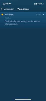

Es bessert sich 😉 heute nur eine Fehlermeldung!
