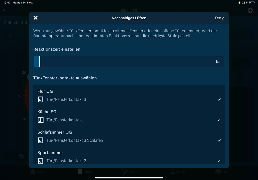

24824976-32CC-45D5-99AC-FC0BB4E909D9.png0D4DD47A-3DF6-4EC4-AAFF-BDE047E644CC.pngMusste alle aktivieren damit es funktioniertMusste alle aktivieren damit es funktioniertFC222896-B8B8-4696-B141-24614F66E169.png
@PJ_Leb kannst Du bitte mal die Übersicht deines nachhaltigen Lüftens teilen?
Bilder sind oben hochgeladen. Leide manchmal unter dicken Daumen 😉😂

@PJ_Leb Da scheint ein grundsätzliches Missverständnis über die Funktion des nachhaltigen Lüftens vorzuliegen. Es ist nicht möglich, Fensterkontakte explizit einzelnen Heizkörperthermostaten zuzuordnen. Die Zuordnung erfolgt implizit über die Räume. Alle Fensterkontakte eines Raumes steuern alle Thermostate dieses Raumes. Über die Auswahl im Klimamanager kann man lediglich Fensterkontakte ausschließen, damit diese gar nicht mehr für das nachhaltige Lüften verwendet werden.

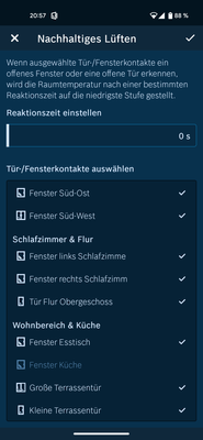

Vllt hab ich's auch noch nicht verstanden (?), aber du kannst im Klimamanager doch einzelne TFK wählen/ abwählen, unten "Fenster Küche". Ohne Auswirkungen auf die anderen. Geht das bei dir nicht?

Sehr komisch, aber probier mal folgendes:
Gehe nicht über die Räume zur Auswahl, sondern über die Gesamtübersicht im Klimamanager. Dort kommt der Screenshot bei mir auch her. Also "Dienste - Klimamanager - Nachhaltiges Lüften". Und versuche dort Mal den gewünschten TFK abzuwählen.
Kannst auch gerne ein Bild dieser Übersicht hier posten.
