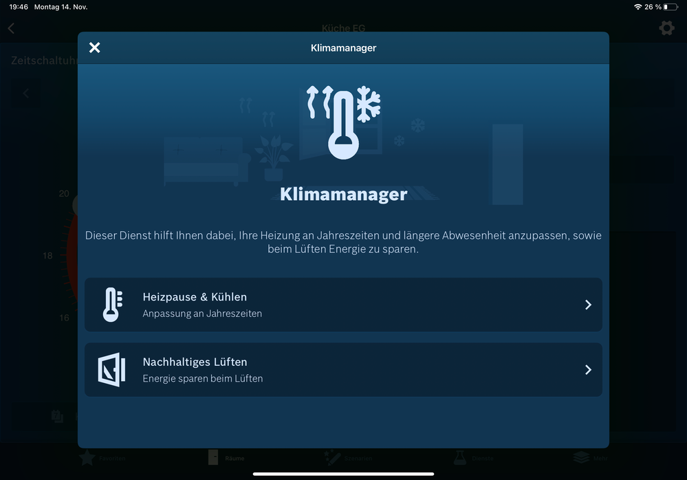

24824976-32CC-45D5-99AC-FC0BB4E909D9.png0D4DD47A-3DF6-4EC4-AAFF-BDE047E644CC.pngMusste alle aktivieren damit es funktioniertMusste alle aktivieren damit es funktioniertFC222896-B8B8-4696-B141-24614F66E169.png
@PJ_Leb kannst Du bitte mal die Übersicht deines nachhaltigen Lüftens teilen?
Bilder sind oben hochgeladen. Leide manchmal unter dicken Daumen 😉😂

Vllt hab ich's auch noch nicht verstanden (?), aber du kannst im Klimamanager doch einzelne TFK wählen/ abwählen, unten "Fenster Küche". Ohne Auswirkungen auf die anderen. Geht das bei dir nicht?
@STdesign
Genau das ist das Problem. Ich wähle Küche als einzelnen Kontakt. Speichere diesen und gehe dann ins Menü Schlafzimmer.Dort ist dann automatisch die Küche aktiviert. Lösche ich dies nun und setze den Haken bei Schlafzimmer und speichere wieder dann ist auch in der Küche das Schlafzimmer als Kontakt hinterlegt. Meine Vermutung ist, dass die Entwickler der Meinung sind, dass wenn ein Kontakt auslöst, alles Thermostate schließen sollen, da wir prinzipiell immer das gesamte Haus lüften und nicht nur einzelne Räume. Der einzige Lösungansatz den ich im Moment noch sehe, ist dass ich für jedes Zimmer eine Automation erstelle. Oder bedeutet, dass ich egal welchen Raum ich aufrufe und dort alle Kontakte aktiviert sehe, dass dennoch nur das Thermostat in dem Raum welcher ein offenes Fenster hat, auch schließt.
Sehr komisch, aber probier mal folgendes:
Gehe nicht über die Räume zur Auswahl, sondern über die Gesamtübersicht im Klimamanager. Dort kommt der Screenshot bei mir auch her. Also "Dienste - Klimamanager - Nachhaltiges Lüften". Und versuche dort Mal den gewünschten TFK abzuwählen.
Kannst auch gerne ein Bild dieser Übersicht hier posten.
