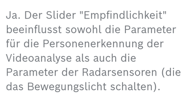

Redet Ihr hier vom Erfassungsbereich von Bewegungen oder von den weißen Feldern für die Beleuchtungserfassung? Der Erfassungsbereich von Bewegungen wird ja in dem von der Kamera gezeigten Bildausschnitt durch rechteckige Flächen definiert. Also immer in Blickrichtung der Kamera. Oder liege ich da falsch @SmartHomeGuru ?
Ich rede von den weißen Feldern im Halbkreis im Menü "Beleuchtung". Ich such(t)e vorrangig hier nach Lösungen, weil ich eben Probleme mit der Beleuchtung habe.
Vielleicht unterliege ich aber auch einem Irrtum, und auch der Slider "Empfindlichkeit" im Menü "Ereignisse" hat einen Einfluss auf die Beleuchtungsschaltung. Habe den bisher vorrangig für eine robuste Personenerkennung genutzt. Was ja auch gut funktioniert. Im Winter spiele ich mit diesem Slider nochmal mit Blick auf die Beleuchtung. Vielleicht hilft es ja ...
Ich konnte schon eine Verbindung der Empfindlichkeit mit dem Bewegungslicht feststellen. Ich hab aber erwartet und gehofft, das die Einstellung getrennt sind.
Das wäre eigentlich auch meine Hoffnung. Nun funktioniert das eine perfekt, wirklich perfekt, und ich muss womöglich dort Hand anlegen und das andere hinzubekommen. Irgendwie suboptimal...

U.a. eine Frage konnte direkt geklärt werden:
Und es gibt wohl ein paar Ideen, wie die jetzige Lösung besser werden kann. Finde ich gut, und bin gespannt.
