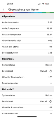

Jetzt hab ich doch 2 Fragen:
1. Warum war am Freitag bei noch hoch eingestellten Vorlauf bei 8 Grad AT denn der Vorlauf bei knapp 30 Grad und heute bei über 9 Grad und frisch gedrosselter Vorlauftemperatur der Vorlauf bei über 40?
