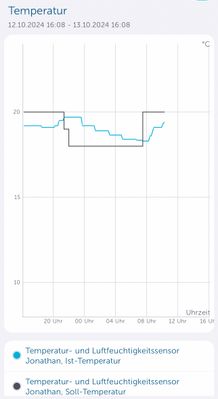

Frage 1: Oben haben wir im Dach noch 2 Zimmer. Eines mit zwei alten Heizkörpern und eines mit einem neuen, der eigentlich auf die Wärmepumpe ausgerichtet sein sollte. Hier wird aber die gewünschte Temperatur nicht erreicht und gleichzeitig dauert die Absenkung pro Grad 2 Stunden. Siehe Grafik. Ist der Heizkörper dann zu klein? Und sollte ich dann keine Absenkung machen? Dämmung im Dach ist weniger gut…
Frage 2: Gerade ist der Vorlauf viel wärmer als gestern. Ist das ein Problem? Habe in der App auf Dauerbetrieb gestellt. Vorher war ja Absenkung eingestellt nachts. Aber Rücklauf ist ja auch recht warm, Energieverluste sind also gering.. Unf wieviele Starts pro Tag sind ok? Wir haben gerade 2-3…

Die Werte des Vorlaufs sind in der Tat sehr hoch. Optimal ware 1 Start pro Tag. Schau mal in die CW400 im Servicemenü unter Diagnosewerte -> Heizkreis 1 und 2 was dort als Sollwert Vorlauf und Istwert Vorlauf stehtDa du ja schon mit 20C als Fußpunkt läufst und 40C als Endpunkt hast, kannst du aktuell so ran gehen, dass du den Endpunkt von 40 auf 35 oder 30 senkst. Dann sinkt die Steigung der Kurve.
Zur Frage 1) Ja der Heizkörper ist dann zu klein oder der hydraulische Abgleich ist schlecht, aber da du die guten Homematic nutzt, kann man den hydraulischen Abgleich fast ausschließen, da die das sehr gut ausgleichen.
Du hast jetzt in dem Raum/Räumen 2 Möglichkeiten.
1) Absenkung sein lassen
2) Lüfter am Heizkörper anbauen, um die Konvektion bei niedrigem Vorlauf zu verbessern.
3) Beides machen 😉
Lüfter haben wir schon. Also dann keine Absenkung. Oder ein größerer oder zusätzlicher Heizkörper?
Telya
Ich würde es erstmal ohne Absenkung testen. So ein Heizkörper kostet ja auch nicht wenig und muss ja auch noch installiert werden. Das dürfte aus ökonomischer Sicht kaum wieder reinzuholen sein. Außer der Heizkörper wirkt am Ende so sehe als Nadelöhr, dass deswegen die Vorlauftemperatur fürs ganze Haus hoch muss.

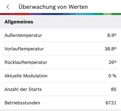

Jetzt hab ich doch 2 Fragen:
1. Warum war am Freitag bei noch hoch eingestellten Vorlauf bei 8 Grad AT denn der Vorlauf bei knapp 30 Grad und heute bei über 9 Grad und frisch gedrosselter Vorlauftemperatur der Vorlauf bei über 40?
