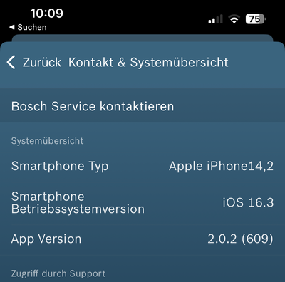

@naphtaliIst Eure SmartCamera App auf dem aktuellen Stand 2.0.2?
naphtali
Hallo - ja alles was an Updates greifbar ist, scheint installiert zu sein:
- Kamera App auf Apple iPhone 15,2 mit iOS 16.2 (neu installiert) in der Version 2.0.2 (609)
- alle Außenkameras mit Firmware 7.60.119
- alle Innenkameras mit Firmware 7.60.119
- Smart-Home-Controller mit 10.11.2707-27846
- Smart home app auf gleichen iPhone mit App Version 10.11.2
