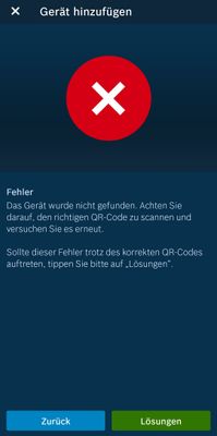

 Guten Morgen,
gestern kam mein Bosch Raumthermostat II an, nun stehe ich vor folgenden Problem, es lässt sich nicht über die Bosch Smart Home App einbinden. Google hat mir auch nach längerem suchen keine Hilfe anbieten können. Vielleicht hat hier jemand eine Idee oder hatte schon mal ähnliche Probleme.

Danke für die schnelle Reaktion. Controller ist ca 4m entfernt. Es lag kein Aufkleber bei. QR Code ist im Gerät direkt. Auch die manuelle Eingabe habe ich bereits probiert.

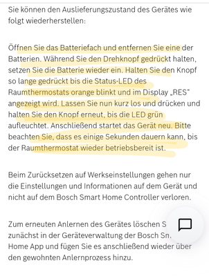

Das Raumthermostat ist neu und gestern erst geliefert worden. Zurückgesetzt habe ich es auch schon. App und auch der Home Controller sind auf aktuellem Stand.
@Laue Hat die LED nach dem Reset grün geleuchtet?

Ggf. nochmal den Reset streng nach Anleitung durchführen. Erst mit dem abschließenden grünen leuchten war der Reset erfolgreich.
